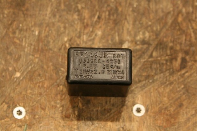

Postprzez michalm83 » środa, 8 stycznia 2014, 18:56
No i dupa.
Po wyjęciu przerywacz nie działa wskaźnik luzu .
MAm jakieś cudo zintegrowane z przerywaczem??
[ Dodano: |8 Sty 2014|, o 18:57 ]
Odpiołem to od wiązki gdzie obok są bezpieczniki
[ Dodano: |8 Sty 2014|, o 19:00 ]
Yy to jakis przekaźnik a nie przerywacz . Gdzie szukać przerywacza??
[ Dodano: |8 Sty 2014|, o 19:18 ]
Mam takie coś i nigdzie innego przerywacza nie moge znaleźć??
Postprzez chicken » środa, 8 stycznia 2014, 20:05
michalm83, ja mam pod kanapa obok aku
