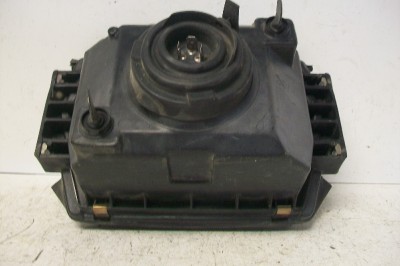

Postprzez KR-Ociec » czwartek, 20 lutego 2014, 21:27
Miksol, - zobacz na foto:
ta mała czarno-szara kropeczka na dole w odbłyśniku to właśnie miejsce wciśnięcia żaróweczki do postoju - masz dziwną lampę :/ - kolo coś kombinował przed Tobą ???
A tu z tyłu :
Ostatnio edytowano czwartek, 20 lutego 2014, 21:37 przez KR-Ociec, łącznie edytowano 2 razy
Postprzez Miksol » piątek, 21 lutego 2014, 08:43
No i u mnie tego otworu jest brak...
Lampa jest fabryczna, bo jest to jednolity odlew...
Wydaje mi się, że ktoś ją zmieniał i dostał lampę od jakiejś "hinduskiej" wersji...
Wiem na pewno, że występowały wersje bez włącznika świateł, po odpaleniu po prostu z automatu zapalają się mijania... Nawet na schemacie pozycja jest z jakimś śmiesznym dopiskiem
Pytanie czy w odbłyśniku też jest otwór?? Bo w plastiku to bym zaryzykował nawiert...
Jeśli to będzie ryzykowne to nawiercę otworek w blaszce H4ki i wsadzę jakąś białą diodę :diabel:

Postprzez KR-Ociec » poniedziałek, 24 lutego 2014, 11:01
Miksol napisał(a):"...jeden "klik" po blokadzie kierownicy... (w lewo!) U mnie załącza tylną pozycję i pojawia się prąd w konektorkach ukrytych... Zegary nie świecą..."
I tak ma być ! :)
Ten prąd na konektorkach to właśnie do pozycji przód !
