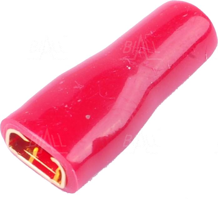

Postprzez Budzik » sobota, 29 maja 2010, 21:22
http://www.reddigcomponents.com/images/ ... 140917.JPG tak :D jest czesc damska i meska, wiec nie ma problemu. Cala elektryke mam tak w simsonie i w imbryku tak amm kierunkowskazy

wiesz co mam tego mase wiec moge ci kilka odstapic. A ojciec mi mowi ze mozna to kupic na niektorych stacjach benzynowych, tych lepeij wyposazonych, bo jest to podstawowa zloczka samochodowa xD lub w hurtowniach elektrycznych
Profesjonalna nazwa KONEKTOR PŁASKI
http://www.image.micros.com.pl/_icon_auto_s/zs4.8gt.jpg - zenska
http://automatyka.mjmkielce.pl/images/0 ... 59f09c.jpg - meska
http://www4.biall.com.pl/des/jpgs700x700/601835.1.jpg tak wyglada "ubrana"
